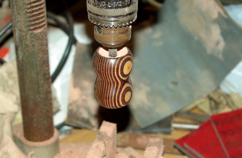

Voici mes 1er essais de montage de blaireau
j'ai suivi à la lettre les explications d' El Bretón Andaluz (jusqu'aux aimants) Laughing
El Bretón Andaluz, un grand merci pour tes explications cheers

Début des hostilités avec le Crimson Ironwood, forage à 25mm forage 5mm pour mise en place de l'outil qui sert à tenir le bois sur la foreuse
Grattage à la rappe à bois, puis à la lime pour la mise en forme, ensuite ponçage et polissage
Fabriquer un blaireau avec une perceuse - Page 2 Ci110
Fabriquer un blaireau avec une perceuse - Page 2 Ci210
Fabriquer un blaireau avec une perceuse - Page 2 Ci310
Fabriquer un blaireau avec une perceuse - Page 2 Ci410
Fabriquer un blaireau avec une perceuse - Page 2 Ci510
Fabriquer un blaireau avec une perceuse - Page 2 Ci610

J'avoue que pour forer droit, le support de perceuse et le petit étau, ça aide bien
Pour la boule en bas du 2ème, je peux plus la couper car l'aimant y est collé, donc elle va rester... mais pour la prise en main c'est pas mal du tout... Laughing
3 doigts en haut et l'annulaire au dessus de la boule Laughing et l'auriculaire sur le côté pour faire distingué... lol!

Fabriquer un blaireau avec une perceuse - Page 2 Di110
Fabriquer un blaireau avec une perceuse - Page 2 Di210
un petit en Crimson Ironwood
Fabriquer un blaireau avec une perceuse - Page 2 Cib110
Fabriquer un blaireau avec une perceuse - Page 2 Cib210
Normalement, je devrais en rester la, j'ai 5 touffes et 5 supports... Laughing mais il me reste un bout de Crimson Ironwood, j'y retourne...
