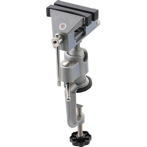

Ps si ça peut aider maintenant j'utilise toutes mes pierres dans un étau d'outilleur que je serre sur mon plan de travail à côté de l'évier ce qui fait que je travaille à hauteur idéale (des coudes)
Nombre de messages : 1156
Affûtage du jour - Page 19 Empty
MessageSujet: Re: Affûtage du jour   Affûtage du jour - Page 19 Icon_minitimeMar 18 Aoû 2020 - 22:01
Celui-ci exactement
Affûtage du jour - Page 19 Etau-d10

L'étau outilleur, Semar, me fait un peu peur.. même si ça doit être bien pratique!
la plupart du temps je tiens la pierre dans ma main, mais 1kg4 pfouuh c'est trop lourd
