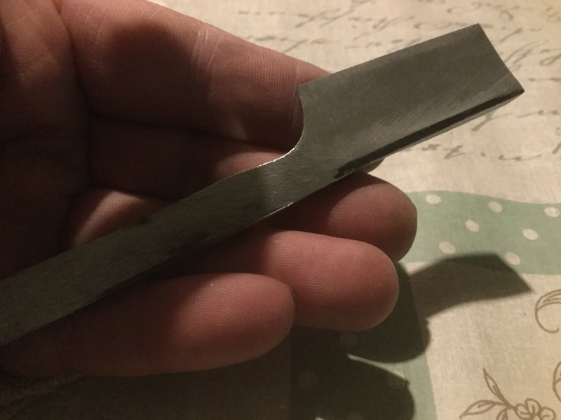

Bonjour les amis , ça fait un petit moment que ça me trotte dans la tête
Pourquoi ne pas essayer  ?
Loin de moi DE penser fabriquer une lame digne de ce nom   D ailleurs un grand coup de chapeau à nos amis forgerons
Alors ce week-end je me suis dit allé je me lance et sortira ce qui doit sortir Petit essai  Img_0010

Bon désolé tout n est pas dans l ordre  au total 3 le petit dernier est en cour il fait 14 cm des qu il est terminé je les files à mon bof qui va les tremper. Ensuite je fais les finitions  polissage et si tout va bien l aiguisage  , vous tiens au courant

Le petit dernier terminé cette aprèm demain je fais quelques finitions et retouches puis
Je vois avec mon bof pour la trempe Petit essai  Img_0021

Bonjour a tous , tout compte fait je vais en garder que 2
J'ai terminé les petites retouches  après c est la trempe
Si quelqu'un passe  par là je suis preneur des erreurs que j'ai pu commettre Petit essai  Img_0023

Mon avis, pour avoir essayé d'en faire quelques uns.
On fait toujours des manches trop gros, trop épais, trop "ronds".
Sur un Iwasaki, par exemple, le manche, super fin, offre une excellente prise en main.
Pour le reste (lame, émouture ...), quand on débute, on fait ce qu'on peut !
Bonne continuation : c'est toujours une super aventure ! cheers

Oui rem  on fait ce qu'on peut et surtout avec les moyens du bord
C est vrai que j aurais aussi tendance à faire les manches trop gros j ai essayé de rectifier avec le petit
Pour aujourd'hui ça  a l'air potable je verrais demain si j ai pas changé d avis
Pour l emouture c est vraiment pas facile de plus la peur d aller trop loin
Avec le troisième je l ai redecoupé et redonné une forme   J'ai été un plus loin pour la lame après la trempe je redonnerais un coup celui la je lui mettrais bien une chasse mais j'ai l impression qu un truc cloche au niveau de la soie scratch
Bon tout ça avec des grand SI car pour la chasse sourcils  pas prêt du toutPetit essai  Img_0028

Sinon ben c'est du bon début. Attention a pas être trop fin avant la trempe, cela peut entrainer de la casse en fonction de comment et dans quoi tu trempes (et ce que tu trempes au passage).

Pour la trempe c'est mon bof qui va me le faire il travail dans une usine de trempe
Il fait ça a longueur de journée après si il y a un problème , bin tant pis pour moi
Mais bon ça doit être bien sympa de se raser avec un rasoir que l on n'a fait soi même cheers

Je crains que tu aies poussé l'émouture trop loin. Il faut garder un gros millimetre au niveau du fil sinon risque de fèles lors de la trempe ( tu peux toujours meuler le fil pour le mettre à la bonne dimension)

Bon voilà j'ai rectifié le tir
J ai enlevé de la matière sur les manches et ce matin j'ai fais ( essayé de faire ) une chasse
J'ai pris un bout bois qui traîner je verrais bien par la suite  . Il faut que je trouve rivets et rondelles
Je vous mets les photos de la chasse. Et encore merciPetit essai  Img_0034

La trempe puis repasser l emouture , polissage , finaliser la chasse, aiguisage ,affûtage
Et après je pourrai tester cheers

Il me restait un bout de ferraille  et avant que ça parte à la trempe  ce matin  j'ai continué à faire joujou  et comme je l'ai dit on verra bien ce que ça donne Petit essai  Img_0037

Au fait, quel acier ?

Franchement scratch je sais pas
C'est mon bof qui m'a filé une chute de plat il m'a juste dit que la teneur en carbone tourne dans les 1% donc aucun problème pour la trempe

Bravo Bernard ! Sont de bons début cheers
Et si tu rencontre des problèmes tu n'hésite pas Wink je serais la pour te guider .

Si déjà il sait comment le tremper c'est bien Wink. Parce que 1% de carbone, il peut y avoir bcp d'acier divers qui peuvent répondre à ça, en inox et non Very Happy
