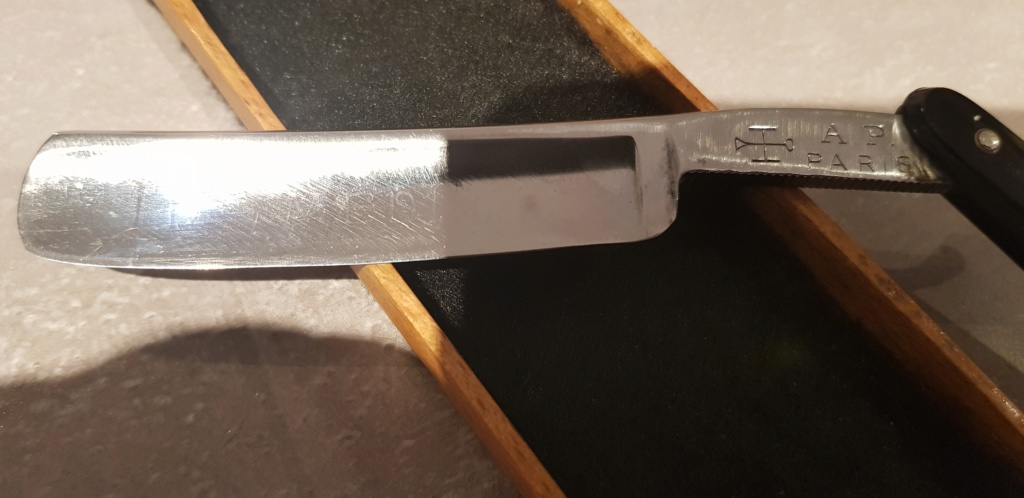

Bonjour à tous,
Petite présentation comme il se doit sur ce forum. Very Happy
J'ai commencé le rasage traditionnel avec les rasoirs DE et SE, il y a quelques mois...
Je possédais depuis des années le rasoir du grand-père de ma femme ainsi que son strop. Par méfiance, je ne souhaitais pas me lancer dans le rasage au coupe-choux. J'ai passé le pas et j'ai souhaité rénover le rasoir pour l'utiliser. Malheureusement, le fil du rasoir était trop usé au talon, il manquait trop de matière pour refaire le fil.
Donc j'ai investi modestement dans mon 1er rasoir: un coupe choux français, nez rond en 5/8 ou 6/8. Il s'agit d'un PETER A (Paris). bounce
J'ai réalisé aujourd'hui mon 1er rasage avec ce bel outil, passage dans le sens du poil uniquement Laughing.
Retour d'expérience: mitigé ohwell
J'ai trouvé que cela râpait pas mal ma couenne.
Etait-ce l'angle de coupe, la lame pas assez affilée ou autre. No lo sait...
Je vais continuer.
Pour le moment, je reste sur un rasage au coupe-choux le week-end (pour avoir le temps) et uniquement dans le sens du grain; je termine ensuite avec mon bon vieux Progress.
Voilà vous savez tout ou presque.

Si ça râpe c'est probablement du à une préparation insuffisante.
Est-ce que ton coupe-chou coupe les poils des bras à la volée ?

Pascal,
Alors oui il coupe les poils du bras mais je trouve que c'est moyen.
Il faut s'y reprendre plusieurs fois pour les couper. Crying or Very sad
J'ai le paddle du grand père, je vais le passer sur le cuir lisse en suivant les conseils du forum.
On verra...

Ton cc n'est certainement pas préparé pour le moment. Reste à voir si le paddle du Gd Père est encore en état. Pose des photos, peut-être que l'on pourra juger.

A la volée signifie sans toucher la peau du bras, donc soit il le coupe, soit il le coupe pas! donc vu ta remarque à mon avis ton CC est mal préparé No
pour ne pas être dégouter du rasage au CC il faut absolument que tu démarres avec un CC SR parce qu'après il y a aussi la préparation du poil, l'angle de passage...

Si ton CC est SR les poils sur le bras doivent tombés au premier passage
Il faut repasser ton CC sur le cuir correctement
Mais attention tu ne peux pas être expert du rasage au CC aprés quelques passages il faut un peu de temps beaucoup de pratique et après plus de problème c'est en forgeant que l'on devient forgeron comme disait mon grand père
Rapproche tes jours de rasage au CC le soir au calme le passage sens du poil n'est pas parfait il faut le rebrousse poil pour finir un rasage net

Montre nous ton cuir déjà, qu'on puisse voir son état.
Il sera temps de juger après ce qui pêche dans la préparation.

Bonjour à tous et bonne année,
Merci pour vos réponses et vos conseils.
J'ai essayé de couper le poil à la volée: pas bien fonctionner. J'ai également réaliseer le test du cheveux et le résultat est non probant Evil or Very Mad .
Il manque d'affilage alors?
Je vais passer le rasoir sur le côté n°2 du paddle du grand-père sage
Pour un rasoir SR d'après le vendeur, ça pique un peu :zen:
Le côté n° 1 du paddle est en plus mauvais état. Est ce que je peux passer de la pâte verte ou bien il vaut le faire sur un paddle neuf?
Merci pour vos éclairages.

tu peux passer ton cc sur le côté numéro 2, il est pas trop en mauvais état. Par contre le côté numéro 1 tu l'oublie même avec de la pâte verte.
maintenant l'idéal c'est de repartir sur un cuir neuf, c'est pas ce qui coûte le plus cher. De plus c'est essentiel pour ne pas abîmer ton fil du rasoir
as-tu essayé de faire le test du sopalin ?

Après un passage chez le smuirph il y a plusieurs mois, il m'a fait découvrir cette méthode, basique mais efficace:
tu prend un sopalin (de la marque de préférence, il est plus dur que le pas cher pour effectuer le test) à la verticale, tu pose le tranchant sur l'arrête de ton sopalin puis tu laisse le poids de ta lame faire le reste, si la coupe est nette sans effort, il est SR (bien sûr du cuir nu après).
pourquoi ce test ?
pour ma part comme beaucoup de débutant, nous cherchons la perfection, le fameux test du poil. effectivement c'est le "graal", certains de mes CC passe le test au la main mais d'autres non et pourtant au rasage est parfait.
conclusion:
le test du poil n'est qu'un indicateur comme les autres (ex: le sopalin) mais il te permet de savoir ou tu en est dans ton affilage, maintenant le test ULTIME c'est le RASAGE lui même !
J'espère que ça aura pu t'aider dans tes débuts

test du SOPALIN , tu prend une feuille de ce papier et tu passe ta lame sur le chant du papier
ta lame doit trancher net cette feuille sans accroc du talon au nez de ta lame
ça te donne une idée sur l'affilage

J'ai fait le test du sopalin What a Face
Résultat: Le rasoir le coupe uniquement à la pointe affraid
Je suis décu et pas étonnant que mon pig ai souffert lors du 1er rasage.
A votre avis, un affilage au cuir nu suffira?
