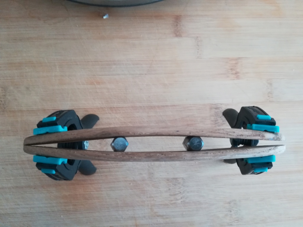

Ayant une lame Joseph rodgers restauré et ne pouvant plus attendre de pouvoir l'essayer, je me suis mis en tête de lui faire une chasse temporaire, avec le peut de matos à ma disposition.
Premier problème le bois.
j'ai en stock des vielles lattes de planché en chêne donc go
Première chasse ou presque Img_2050
Après vient la forme, j'ai récupéré le fichier du wiki et pris celle qui semblait être de bonne taille à recevoir la lame.
J'ai demandé à un collègue de détourer la forme, le bois étant trop dur pour mes petits moyens, j ai fini au papier de verre:
Première chasse ou presque Img_2051
En suite ajustement avec la lame, et là, premier problème, la soie est en biseau, le chêne raide comme la justice (ou pas ).
J'opte pour l'appel à un ami (merci le Smuirph de ta disponibilité  jap ) qui me conseil la vapeur, je n'ai que ça à disposition et bricole un montage pour les former:
Première chasse ou presque Img_2053
Première chasse ou presque Img_2054
Au final, je bricole un espaceur en chêne, y a que ça a la maison !
Je contreperce la chasse, me débrouille tant bien que mal (surtout mal) pour riveter l'ensemble et voilà le résultat:
Première chasse ou presque Img_2056
Première chasse ou presque Img_2055
La forme n'est pas terrible, le visuel de l'ensemble pas terrible mais je vais pouvoir l'essayer.
Je ferai appel aux personnes compétentes plus tard
Au final, je ne sais pas si je recommencerai de si tôt.

Moi je pense que pour une première c'est encourageant !
Pour la chasse, tu as bien fait de laisser une bonne épaisseur, cela te permet de l'affiner pour revoir la forme et l'allure générale.
Par contre, moi j'aurai traité le bois avant de le monter.

Le chêne est raide certes mais pas plus que d'autres bois. Celà dit comme on a dit plus haut: avec des chasses beaucoup moins épaisses , le bois est beaucoup plus flexible et l'ensemble plus esthétique.
Mais bon , il faut bien commencer un jour. On se corrige peu à peu.
PS: perso je préfère les chasses bois traitées à l'huile de lin et térébenthine que le vernis.

J'ai dégrossi les angles avec une dremel et rouleau émeri et finition papier de verrre 300/600/800

Merci, je vais recherche du matos avant de recommencer.
Au taf y a des pompes à vide avec récipients en verre, me manque les outils à main.
Pour l'épaisseur, c'est clair qu'on est dans le massif, après reflexion, la moitiée aurait suffi.

Une bonne grosse lime Stanley (ou autre) mi-douce et tu arriveras à dégrossir bien plus que ça pouce
Essaye de partir d'un patron papier collé sur ta plaquette de bois. Tu découpes la forme autour du patron (idéal : le bocfil), tu colles au scotch double face sur l'ébauche de l'autre chasses que tu auras pareillement découpée.
Ensuite tu affines les bords pour que ça colle exactement au patron. Tu enlèves le papier, tu attaques en épaisseur à la lime (en commençant par biseauter les bords), et tu dégrossies progressivement, régulièrement.
Quand ça fait à peu près 2mm d'épaisseur, tu passes au papier de verre, 800 / 1000 / 1500 et plus si tu veux (mais ça devrait déjà être bien propre).
Courage, c'est la première la plus dure et on apprend de chaque semi-réussite pouce

Merci de vos encouragements.
J ai a peu près fait comme ça Thaeris, sauf pour l épaisseur. Et le choix du patron n était en accord avec la lame.
Avec la patine de la manipulation, la chasse devient déjà moins claire.
