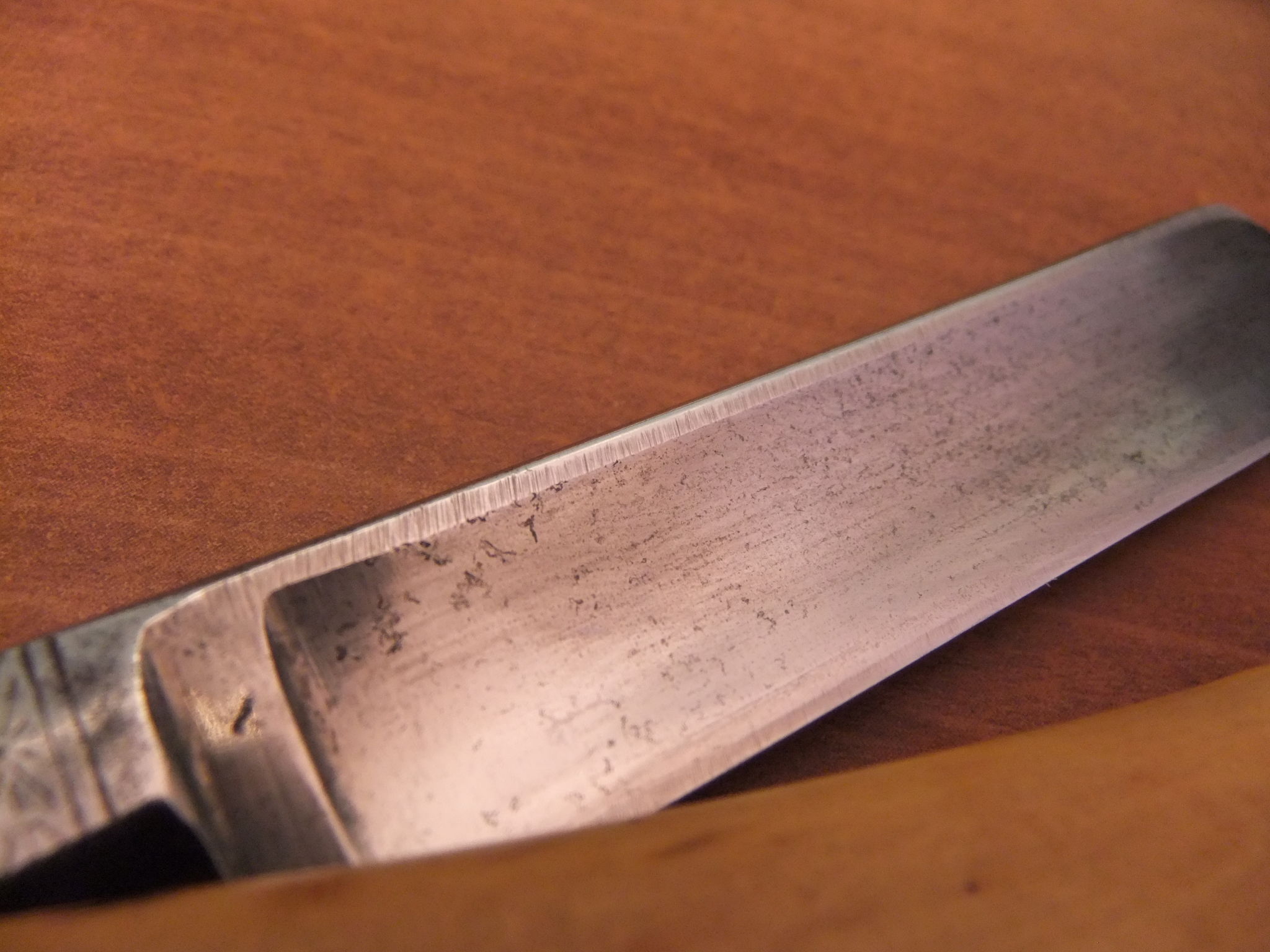

Bon alors je me permet de poster sur le sujet.
JP2500 ayant été faire affuter des rasoirs (de haute valeur sentimentale) chez lui, j'ai les dits rasoirs entre les mains et je vous déconseille de tenter l'expérience. Evil or Very Mad
Les rasoirs de notre ami ont des traces profondes près du biseau et au niveau du dos. Suspect A mon avis il démarre avec un grit bien trop élevé. Les traces ne sont pas masquées par les pierres suivantes, loin de là.
L'extrémité du fil est bien polie, mais la position des rainures laissent penser que la pierre n'était pas plate. Je l'ai repassé personnellement à la pierre pour le rendre shave ready et les points de contact n'étaient pas les même ! Il doit utiliser une meule genre touret à meuler.
Les rayures sont encore bien visible du coté du centre de la lame, au niveau du dos et du biseau.
Le résultat finale au niveau du fil est convenable mais pas suffisant pour pouvoir utiliser le rasoir après ces services. Il faudrait une bonne dose de cuir + pâte (voire pire).
J'espère qu'il n'y a pas eu détrempe de l'acier avec le touret... No
Edit : une photo pour illustrer le discours. Les traces sur le dos sont beaucoup plus facile à prendre en photo que les autres.

merci pour le retour.
le troisème et dernier n'est pas mieux, mais je le savais déjà en le reprenant (même en tant que débutant)
Coutellerie "Le Gall Pierre" à Brest 1164486628
plus jamais.

wider29200 à fait affûter un CC chez M. Le Gall.
Il faut qu'il arrête la meule gros grain. fou fou
Même constat que précédemment, les traces laissées sur le dos et près du biseau sont démentielle... Evil or Very Mad
Difficile de montrer cela en photo, mais on se rend bien compte sur le dos déjà.
Coutellerie "Le Gall Pierre" à Brest 112444652
Ceci étant, le fil n'était pas si mal. Après une dizaine de passe au cuir, le CC passai le test du cheveux de manière assez brillante. Il rasais facilement les poils des bras. Je pense qu'il était tout à fait possible de se raser avec. Mais le pauvre CC gardera encore des traces même après plusieurs passages d'entretien à la coticule.

Peut-être qu'il rase, mais un fil qui a cette gueule ne m'inspire pas confiance pour l'avenir...
Travail de sagouin.

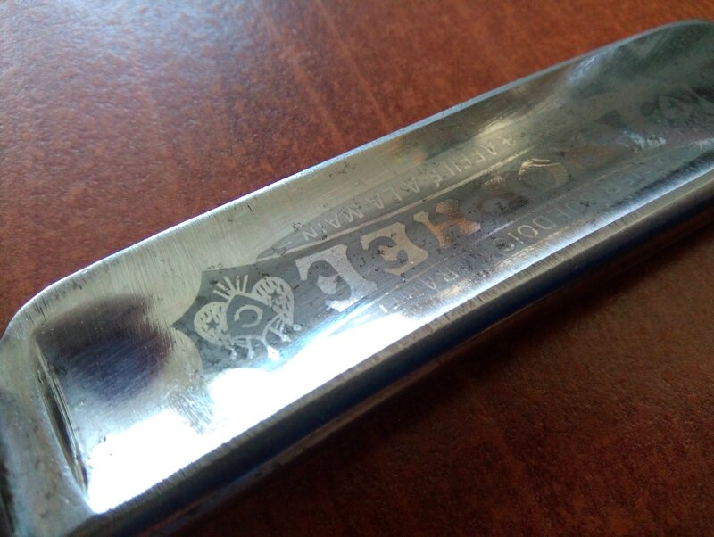

Habitant à Brest, je me dois de vous parler aussi de cette boutique, Mr le gall est très sympathique et effectivement de bon conseil et il fait volontiers une démonstration d'affilage en direct, pour ce qui est de l’affûtage, ça rase même après seulement peu de passage sur le cuir Smile certes le dos est assez attaqué mais pour mon premier CC (d'occasion) ça rase très bien ! je ne sais pas si c'est shave doux, de toute façon j'imagine qu'au début on a forcément les joues en feu ^^ mais je ne me coupe plus au bout de deux semaines Very Happy
je vous joint une photo du dos de la bête que j'ai décapé (rapidement) à la pierre d'argent depuis ma présentation
Coutellerie "Le Gall Pierre" à Brest 20161210

Travail de méga sagouin !

C'est fait au touret à meuler sur meule sèche ça et en plus la meule a pas l'air ultra homogène et rectifiée.... une bande 40 sur un back laisserait des griffures moindre...
+1
Sabotage !!!! affraid
Feu du rasoir garanti !  Twisted Evil
Je plussoie, de super mega sagouin même
Je confirme, j'ai des bandes de 36 pour le début des évidements et ça laisse moins de marques, on dirait de traces de limes, c'est honteux, çes couteliers sont vraiment des sagouins, et un sagouin sympa c'est encore pire car les gars ont confiance. combat
