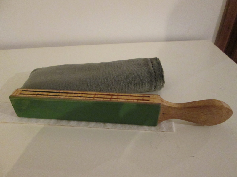

| Bonjour! Première restauration de paddle avec un étui en velours type chaussette. Simple, petit et pratique. Une face enduite de poudre d'oxyde de chrome et une face cuir nu. Bande de protection en simili pour éviter de garnir l'intérieur de l'étui d'oxyde de chrome . |

| Sympa de redonner vie à cet outil. Où t'es-tu procuré le cuir ? |

| Simple, propre net,bon boulot! |

| Merci! Le cuir vient de chez Chériaux Diffusion, grossiste cuir sur Rennes. Pas mal de choix (notamment les chutes pour tout ce qui est étuis.Couleurs, épaisseur...) et prix corrects je pense même si je n'ai pas de comparaison. Mais comme c'est pas très loin, j'ai pas cherché ailleurs. Je débute le travail du cuir donc faut que j'améliore un peu mon outillage et prendre le rythme mais c'est comme le bois, suffit d'avoir de l'imagination et les possibilités sont infinies. Toujours sympa de remettre à neuf des objets qui ont servis pendant des dizaines d'années et qui serviront encore pendant plusieurs dizaines. Je pense idéal pour un débutant pour prendre les bonnes habitudes avec un petit budget avant de taillader un strop. Et si le cuir prend des entailles, suffit d'en coller un nouveau et c'est reparti... |

| très belle trouvaille et jolie restauration !
pour ma culture à quoi servent les "bouts de lin" ou ce qui y ressemble ? |

| @Yo: c'est vrai que même si je voyais ce qu'il y avait avant de le démonter, j'ai eu la même réflexion une fois le tout posé côte à côte. Et du coup tout est X2 sauf le ressort (et les clous XXX.....) @Kinnor: je ne suis pas expert mais j'en déduis : Les bandes larges (toile rigide encollée sur une fine lamelles de bois/carton rigide type MDF env. 1mm) servent pour avoir une bonne surface d'appui du cuir et lui éviter une trop grande déformation (torsion) lors du passage de la lame. Les bandes plus fines sont là pour protéger les plus larges du frottement/appui répété du ressort qui se ferait directement sur la partie bois, (la toile étant positionnée côté cuir et juste rabattue en dessous) pour une bonne tenue dans le temps. C'est ce que j'en ai conclu en réfléchissant à la chose . Après ce n'est peut être pas ça. Et puis plus il y a de couches, plus c'est rigide également . Il est quand même bien pensé, ça donnerai presque envie de s'en trouver un. Mais je pense que ça ne court pas les rues. |
