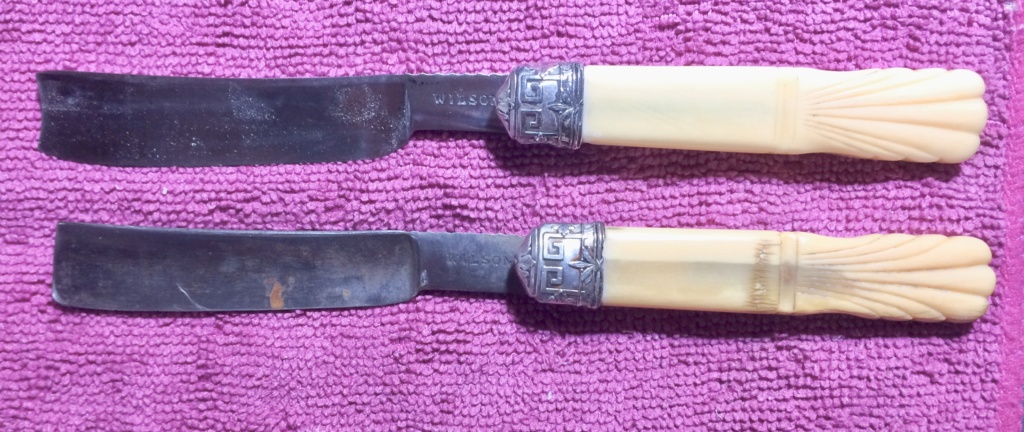

Comme au fond de ma "boîte à déchets" subsistaient quelques lames issues d’un semainier a système (semainier avec  lames interchangeables montées sur une chasse équipée d’un crochet à baïonnette), j’ai décidé de les utiliser pour un "exercice de style" à faire avec seulement des matériaux d'epoque.
Exercice de style 3_codo10
Des couteaux anglais en ivoire sculpté fournissaient la matière brute pour le manche, des casques en argent provenant toujours de coutellerie anglais du XIX°pour les colliers reliant la lame et le manche, et un meulage de la tige des lames permettaient leur engagement définitif sur les chasses.
Exercice de style 6_mani10
3 lames, une wedge en état d'origine et 2 evidé (travail de remeulage du début du XX° siècle comme la tige perforée, pour être montée sur une chasse avec pivot).
Après avoir évalué la faisabilité du projet en présentant les trois composants (manche-casque-lame),
Exercice de style 3_pres10
on commençe à réduire les dimensions de la tige afin de l'insérer dans le manche,
Exercice de style 4_holl10
Exercice de style 710
Exercice de style 810
Exercice de style 5_holl10
puis le casque est percée et calibrée de manière à s'adapter à la lame comme une virole et le manche evidè pour affleurer le bord de la virole obtenue.
Exercice de style 10_col10
Exercice de style 1010
Enfin les composants sont fixés avec de la colophane fondue.
Le wedge
Exercice de style 11_wed10
Exercice de style 11_col10
Exercice de style 11_man10
son etui
Exercice de style 12_ast10
et les deux evidé
Exercice de style 14_hol10
Les rasoirs sont bien équilibrés (ils sont peut-être plus maniables qu’un kamisori) et, au rasage, ils se sont révélés délicats et profonds.
Je suis très satisfait du résultat......
