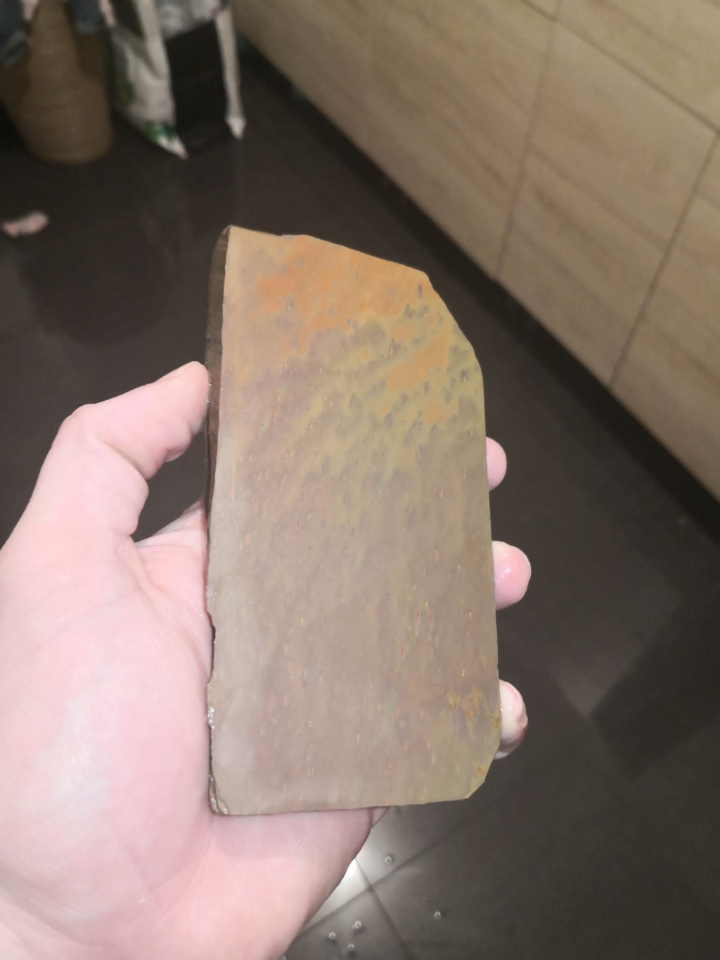

Alors, la pierre suivante est la plus mysterieuse pour moi... Elle m'a été vendue en tant que "Pierre à aiguisée de barbier", mais en la dressant, j'ai quand même un gros doute...La (modeste) collection de Pierres de Manox - Page 3 Img_2134
Déjà la couleur n'a rien d'habituel pour moi et la pierre n'est pas si dure que cela mais produit une épaisse boue assez rapidement. Je pense qu'il s'agit plutôt d'une pierre de début d'affutage dont je pressens une grande abrasivite des particules.
Par ailleurs, la pierre me semble être une suita, si j'en juge par les petits trous présents partout, certains pleins et certains vides...

Celle-ci aussi est chouette! (mais je suis pas sûr du tout que ce soit une suita! elle a plutôt l'air d'une Ohira rouge et très tendre, ou d'une akapin (nom d'une strate) qui donne ce genre de pierre... les trous, c'est pas juste un truc de suita, en plus là ils ont une allure bien particulière!)
