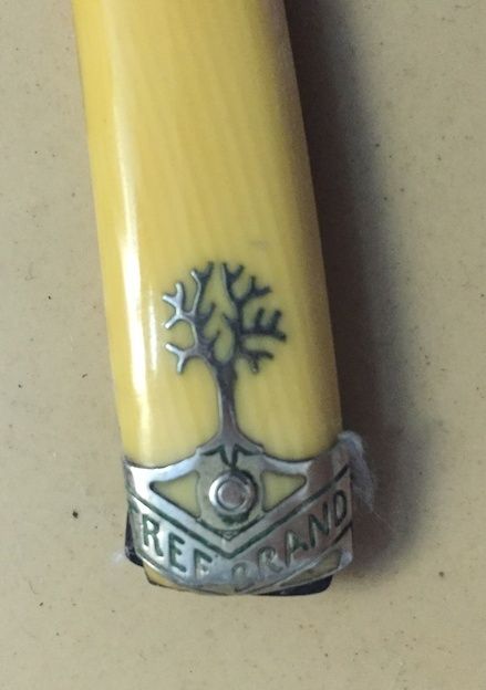

| Donc nouvelles photos et questions aux plus expérimentés : Après Nettoyage : LameAprès démontage : ChasseQuestion 1 : Comment "retirer" si possible cette gravure ? insert ? sans l'abîmer ? Question 2 : comment procéder à la réparation de cette chasse, si cela est encore possible en récupérant l'ensemble décoré ? Faux frameback "au diamant" (provenant de Nicoss) PRADAT BRUN "Le rêve du coiffeur" Il reste encore les rivets à mettre et un peu de cuir sur ces deux là. |

| Sinon pour répondre à ta question concernant les inserts, si tu ne veux pas conserver les chasses tu peux essayer de les chauffer, quand le plastique deviendra mou tu devrais pouvoir retirer les inserts.. |

EGR411 : je souhaiterais les conserver, voir les appliquer sur une autre chasse ? |

| Justement kinnor, si tu veux conserver les inserts en metal pour les monter sur d'autres chasses ma technique devrait fonctionner pour les démonter de celles ci. D'ailleurs je pense que pour les mettre en place à l'origine, ces inserts devaient aussi être montés à chaud pour s'intégrer dans le plastique... J'essaierai la même chose prochainement, j'ai un cc "mont blanc" mais la chasse est en celluloïd (avec les inconvénients qu'on lui connaît) et je veux conserver l'insert pour le monter sur ses futures chasses, je chaufferai au décapeur thermique la chasse jusqu'à que l'insert se libère.. Mais n'attends pas après moi pour voir le résultat car ca sera pas avant plusieurs mois... nous venons d'acheter une maison avec travaux ! |

| Si la chasse est condamnée et en plastique, peut-être un bain d'éther médical suffira ? |

Euh... attention quand même hein ! la celluloïd, ça crame à la vitesse grand V !! et pas toujours besoin d'une flame pour que ça parte, un excès de chaleur et vrouf, en 3 secondes, t'a plus rien ! Tu me diras, c'est l'avantage, tu mets le feu à ta chasse, et tu récupère quelques cendres et les inserts métalliques comme ici |

| C'est confirmé, décapeur thermique efficace : Chasse poubelle bien sur, mais c'était prévu, dommage que les inserts ne soient pas intacts ... |

| c'est quoi le matériau ?
c'est la chaleur qui les a jauni comme ca?

| non ils étaient pas en bon état. Côté matériaux, j'en sais rien. |

| Inserts : Argent Chasse : Bakélite |
