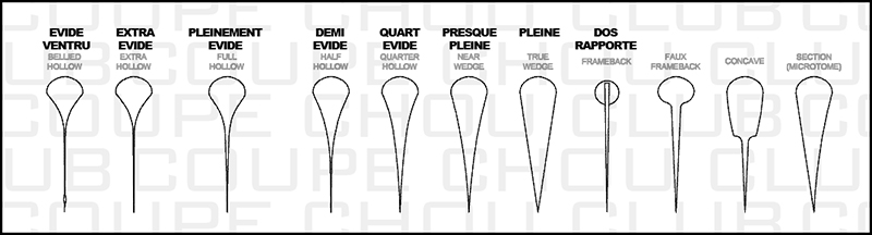

| - raskolnikov a écrit:
- semar a écrit:
- C'est un 8/8 il fait 6mm au dos, je met 2 épaisseurs ce qui donne environ 14 degrés
Tes lames sont très belles Semar mais j'ai plusieurs fois eu l'impression que leur dos était plutôt fin. Les fila ou Henckels 14 ont généralement un dos de 7mm. Mon le dandy 5/8 (18.5 mm, c'est presque un 6/8 en fait) a un dos de 5.5mm. Du coup sans scotch ton rasoir a un angle de 13.4° contre 15.6° pour les fila 14 et 16.9° pour mon le dandy. Mais récemment, j'ai aiguisé un vieux Wade dont l'angle variait de 12° (au nez) à 13°(au talon). L'angle aigu de tes rasoirs malgré leur modernité leur donne presque un petit côté vintage! Semar, à la suite de cette remarque tu parles du biseau secondaire. J'ai lu la suite mais pour moi il ne doit pas y avoir de biseau secondaire sur un Coupe-chou neuf car quand la géométrie de la lame est correcte le fil doit être très fin et dans le prolongement du dos. Si le dos n'est pas assez épais le fil du biseau sera plus large. Si on compense avec du scotch c'est pour corriger un défaut de géométrie´ Pour moi le seul emploi du scotch peut se justifier dans le cadre de la restauration d'un wedge quand le dos est très usé. Pour une lame évidée l'emploi de scotch est une hérésie et démontre que la lame est mal conçue. Le biseaus secondaire sont uniquement pour lesa couteaux car on affûte à main levée. |

| El breton je suis d'accord avec toi et je te suggère même d'ouvrir un post dédié, je le fais après cette réponse Je pense que tu as de bons arguments construits et réfléchis Je suis en train de mettre au point une nouvelle façon d'evider pour laquelle il va me falloir du recul, pour prouver son efficacité On m'a fait la même remarque ailleurs pas nécessairement pour un biseau secondaire mais pour un biseau important regardé mon post kodachi tu comprendra J'etayerai ce sujet car je pense avoir à apprendre et à partager car il me semble que tu fais des lames aussi |

| [quoteien vu et bien dit(écrit)!!!! elba. Tes lames sont très belles Semar mais j'ai plusieurs fois eu l'impression que leur dos était plutôt fin. Les fila ou Henckels 14 ont généralement un dos de 7mm. Mon le dandy 5/8 (18.5 mm, c'est presque un 6/8 en fait) a un dos de 5.5mm. Du coup sans scotch ton rasoir a un angle de 13.4° contre 15.6° pour les fila 14 et 16.9° pour mon le dandy. Mais récemment, j'ai aiguisé un vieux Wade dont l'angle variait de 12° (au nez) à 13°(au talon). L'angle aigu de tes rasoirs malgré leur modernité leur donne presque un petit côté vintage! [/quote]

| Que pensez-vous des évidés ventrus ? (bellied hollow) ? Je ne pense pas avoir vu cette émouture ne serait-ce qu'évoquée sur ce forum. Quelqu'un a-t-il un CC avec un ventre ?
Raisonnablement, ça devrait permettre d'avoir une lame à la fois plus fine et moins flexible, mais ça doit pas être facile à bien faire... Il doit falloir une sacrée technique pour un petit ventre bien parallèle au fil...

| En tout cas tu as mis le doigt dessus, ce que je travaille est bien un bellied mais très prononcé |

| Wow... ! Alors là, ça m'intéresse. Mécaniquement parlant, les "Bellied" font vraiment sens... ! |

- Que pensez-vous des évidés ventrus ? (bellied hollow) ? Je ne pense pas avoir vu cette émouture ne serait-ce qu'évoquée sur ce forum. Quelqu'un a-t-il un CC avec un ventre ?
Oups... j'avais pas vu le topic "biseaux" que tu as créé, Semar... Cette question serait peut-être mieux dans ce topic. Je la repose donc là-bas... Mon 8/8 est un Bellied et parfois si vous observez bien un Fila ils le sont aussi légèrement avec ce rostre distinctif. En réalité c'est plus facile à faire qu'un full hollow car quand on évitde un 8/8 avec des roues de différents diamètre, une petite en haut qui creuse et une d'un diamètre plus large vers le bas et bien le plus dur est de faire disparaître la ligne montrant cette séparation. Je me rappelle qu'il y a quelques années JC disait que les Bellied étaient des full ratés car il ne les connaissait pas. Ce n'est pas vrai mais comme je l'ai expliqué c'est plus simple à faire. Comme vous le voyez sur le dessin ci-dessous c'est très léger et en effet la lame est moins flexible |
