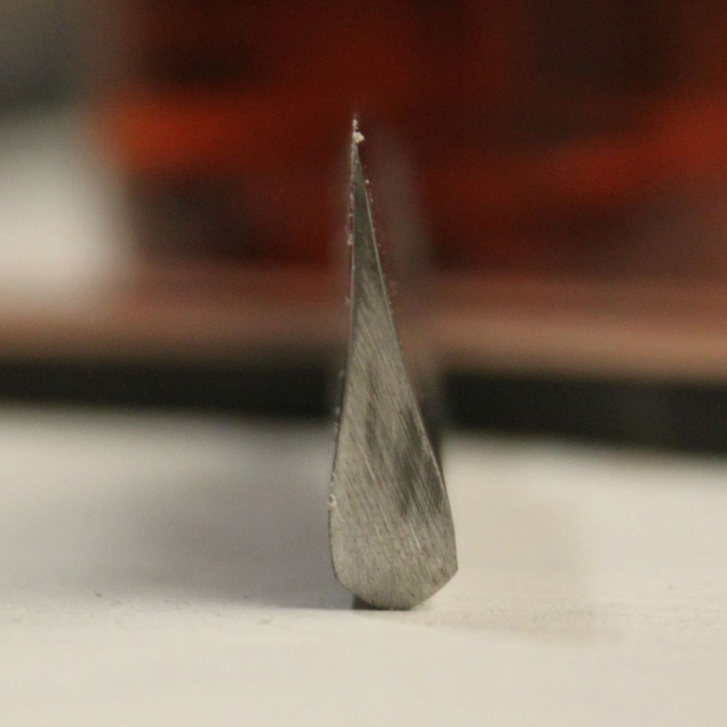

Voici mon premier Rasoir Correctement Tranchant, il a un peu trop de méplat.
Ré Apprendre a affuter,,, Un wedge Premie11
ET voici le même avec moins de méplat, un gros millimètre, c'est très acceptable.
Ré Apprendre a affuter,,, Un wedge Moinde10
D'apprès vous, comment es ce que je m'y suis pris.

Ce n'est pas mal du tout...
Après ces histoires de méplat me chagrinent sur des coupes choux neufs... Pire encore quand cela influence la ligne du fil, qui s'en trouve tordue.
Bon le polissage est bien, même si tu peux pousser encore avant de passer sur les pierres si tu veux du polimirroir. Les marques de pâte sur la lame sont étrange, tu n'utilises pas de touret ? Si oui quels sont les disques qui laissent des marques aussi espacées ?
Les arrêtes sont nettes dans l'ensemble, mais certaines on pris une courbe qui 'n' est pas du meilleur effet.
Je pense qu'il te manque quelques petits trucs pour améliorer grandement ta production :
- l'acier a l'air étrange, tu as pris quoi ?
- tu as quels grits sur les bandes ? Cela me. Semble un peu epais.
- il me semble que l'evidement serait plus facile et plus régulier avec un support/guide qui te permettrait de ne pas avoir à poser le dos sur la bande.
Bon sans chipoter, je suis quand même jaloux de ce que tu as sorti !

Mais c'est vraiment difficile d'affuter un wedge sans méplat, le wedge a vraiment besoins d'un tranchant super plat, une parfait ligne droite qui part du tranchant jusqu'au dos.
