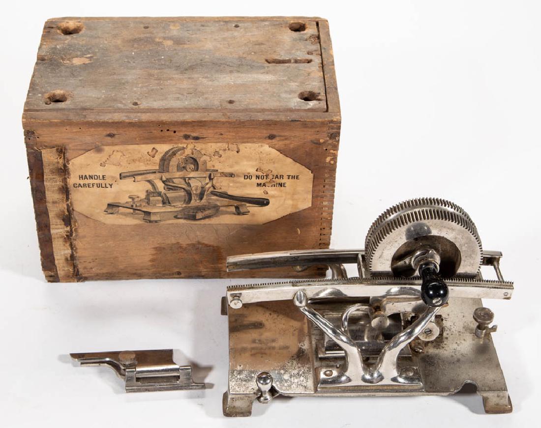

| Quelqu'un sait comment ça marche Je vois la lame en bas avec sous le plateau une boite remplie avec ce qui me semble des petites meules qui pourraient être de différents grits. On voit sous la roue dentée une de ces petites meules inclinée sur le fil. Cette roue dentée ressemble à un vilebrequin mais je n'arrive pas à voir comment on peut la déplacer de droite à gauche pour que la meule puisse parcourir la longueur du fil. Peut être en levant et en abaissant le côté droit qui a un petit bouton |

je dirais que sur l'axe de la grande roue dentée, -il y a 2 galets sur l'axe du grand engrenage, qui doivent rouler quand les rails en arc de cercle se déplacent de la droite vers la gauche -sous le rail(mobile ?), au milieu, il y a un excentrique avec un téton, et une pièce femelle qui vient se loger dessus, qui doit être actionnée par la poignée marquée A ( fonctionnement comme une roue à cliquet) -les 4 pièces avec des cônes sembles être des guides pour les rails (mobiles ?) en arc de cercle, -le bouton que l'on voit à droite, semble être une butée pour éviter que le rail sorte de ses guides en se déplaçant vers la gauche. -le déplacement de la droite vers la gauche des rails doit entraîner la rotation du grand engrenage, (roue à cliquet) qui lui même entraîne le petit engrenage à la base qui doit supporter les meules - j'ai l'impression que le système ne permet d’affûter les 2 côtés de la lame en même temps, mais ne suis sûr de rien - je ne sais pas à quoi peut servir la molette de réglage avec les repères B et C |

A mon avis les roulettes sont incurvées au centre du rouleau selon un angle de 15°. Tu mets ton rasoir en dessous et la roue dentée (i) actionne le rouleau qui tourne et vient polir le biseau des deux côtés, (ii) se déplace de droite à gauche pour polir toute la lame.
Si, c'est bien ça... Cela ne doit pas convenir à toutes les lames... |

| Une autre vue... |
