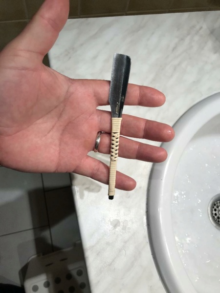

J'ai repris une dernière photo avec un peu plus de lumière dans la salle de bain.
Vous n'allez peut-être pas me croire mais ce que je trouve impressionnant c'est la maniabilité avec cette finition rotin. C'est doux, agrippant et très rassurant quand on le tient en main. Je suis assez content de moi  Smile
Tentative de restauration d'un Kamisori 029_ka10

C'est vraiment chouette!!!
L'urushi a besoin d'humidité pour durcir, j'avais essayé sur des naguras... et je m'étais bien planté!
Merci beaucoup raskolnikov,
Pour l'Urushi j'ai vu qu'il y a une histoire d'humidité à respecter mais je n'ai rien trouvé de précis ça m'a d'ailleurs paru bizarre car c'est bien le seul produit que je connaisse qui a besoin d'humidité pour sécher...durcir en fait  Shocked
Ce qui me freine un petit peu c'est les risques d'irritations, l'Urushi a une certaine toxicité au moment de la pose et tant qu'il n'est pas durcit si j'ai bien compris.

Oui l'Urushi à besoin d'humidité pour sécher,mais pas que,il lui faut également une température constante à entretenir ( 30° ) et c'est le couple % d'humidité constant et température constante qui le fait "prendre"
Merci pour ces précisions paloma. Si tu as déjà fait (ou quelqu'un d'autre) ça m’intéresse d'avoir des infos sur la mise en œuvre sans faire une usine à gaz Cool je n'ai rien trouvé à ce sujet sur le forum.
Est-ce que je pourrai le laisser sécher sans danger de risques toxiques avec les bonnes conditions dans une pièce intérieure ? j'ai vu que les problèmes d'irritations sont principalement liés au contact mais ils ne parlent pas des vapeurs pendant le séchage.
Je peux éventuellement le faire à l'extérieur ou dans mon garage mais ça risque d'être plus difficile de maintenir les bonnes conditions.

Il vaut mieux utiliser des gants,mais bon,ça va ,faut pas non plus exagerer c'est pas si toxique que ça, c'est juste que certaines personnes y sont plus sensibles que d'autres.
Alors,maintenant pour travailler l'urushi c'est mieux si tu te construit une cabine en bois qui peut contenir ton ouvrage avec d''une part un récipient pour contenir de l'eau et d'autre part un systeme de maintient de la température 30° maxi mais constant pendant au moins 72 heures et aussi j'oubliais,un hygrométre pour mesurer le % d'humidité qui devrait être compris entre 60 et 80%.( de mémoire)

Très joli travail de restauration, qui respecte bien l'objet : chapeau ! jap
